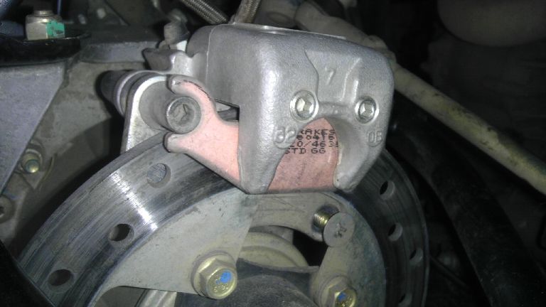

Pirmiausia nusiimam ratus. Kol prisuktas suportas atlaisvinam važtus laikančius kaladėles. Prieš sukant reiktų gerai išvalyti, kad neprsisuktu galvutė.
29 Rgs 2013 22:27

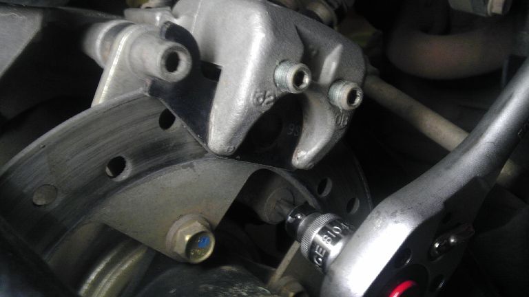

Pasukiojus stabdžių diską turėtų matytis du varžtai su žvaigždute laikantys suporta prie reduktoriaus. Išvalom varžtus ir sukam
29 Rgs 2013 22:28

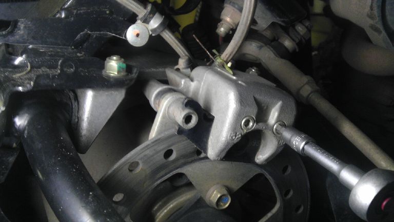

Išsukam varžtus laikančius kaladėles ir išimam vieną kaladėlę tam kad lengviau būtų ištraukti suportą.
29 Rgs 2013 22:30

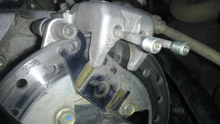

Ištraukiam suportą ir išimam kitą kaladėlę.
29 Rgs 2013 22:30

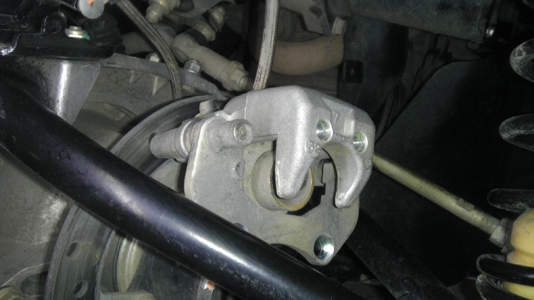

Idėjus seną kaladėlę sustumiam cilindriuka atgal. Stumiant pirštais galima kaladėlės ir nedėti.
29 Rgs 2013 22:32
Senos kaladėlės plikos.. Kaladėlių susidėvėjima parodo ir skysčio lygio sumažėjimas rezervuare prie rankenėlės. Turėtų matytis per stikliuką.
29 Rgs 2013 22:34

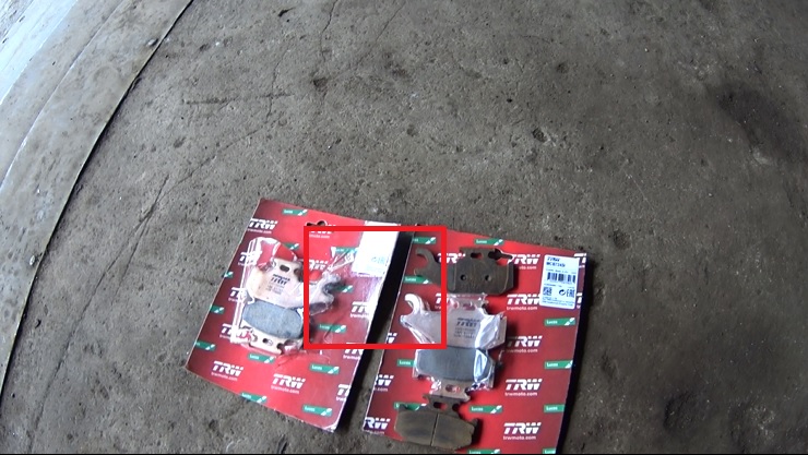

Taip pat ir galiniu stabdziu kaladeliu keitimas, reikes kad pakeisti rakto 13, atsuktuvo - jeigu ka nepaviks rankomis suspausti suporto cilindriuko, cr-5 6kampio rakto ir kaladeliu desniajam ratui su lyginiai skaičiai (originalu kodu prekes) kaip as supratau po to, kaip nuotraukoje.
