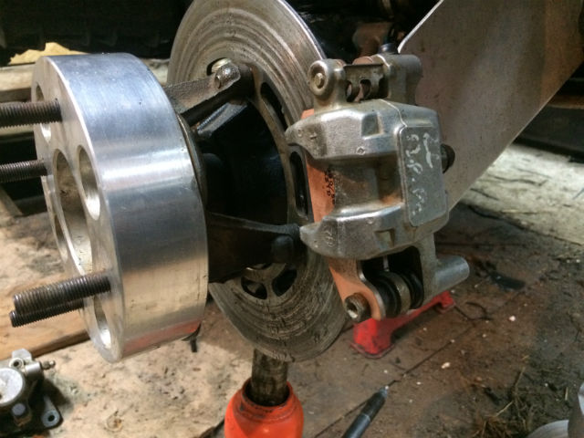

Teko ir man pradeti gerinti ir salinti kai kokius trukumus susijusius su Migles griliu 660,gal ne visai tai trukumai bet reikia reaguot kaip zmona vaziuojant jaucia diskomforta :)) :)) :)) Pirma tai stabdziai kuriu net ir naujame sio modelyje atv beveik nera.Teko deti 700 priekinius suportus,kame pasekoje pasijaute gan didelis efektas stabdymo atzvilgiu (gerai). Toliau kad butu stabilesnis detos rastavkes 5cm

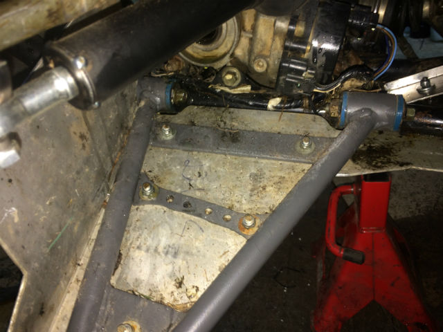

Stiprintos priekines apatines sakes,nusmeliuotus ir nudazytos milteliniu budu.Visu sakiu pakeisti sailenblokai,sudeti melyno poliuretano su nerudijancio plieno ivoremis.

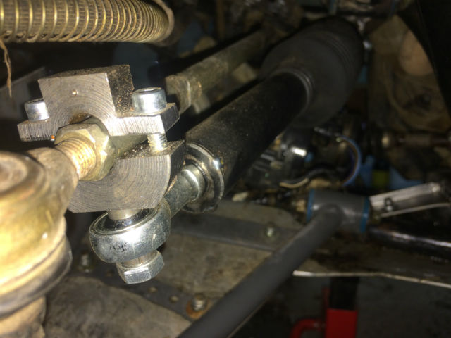

Imontuotas demferis kuris tikrai palengvino vairavima neligioje kelio dangoje,vaira tapo lengviau laikyti nebeismusineja is ranku.

O ne perdaug 5 cm? Aš į Cf įdėjau 2,5 tai pasukamumas jau kenčia, tiek didėja apsisukimo spindulys, tiek sunkėja vairas, ar kai grizlis trumpesnis ne taip jaučiasi. Beje kokį demferi dejai ant vairo, ar čia būna jų universalių pirkti ar savo kažką taikote?

Truputi pasijaute del pasukamumo,bet labiau pasiteisino del stabilumo ne taip tapo pavojinga vaziuoti per slaitus.Demferis MB-190 guma apsaugine vairo koloneles fordo.Toliau sauso slydimo guoliai vietoj gumu,kad judant nebutu lauzimo.Jeigu domins ka galiu pakonsultuoti konkreciai kas po kam
