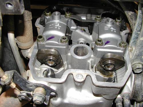

siaip apacioje yra berods 2 metkes, tai turi stoveti kur raide T. O veleneliai berods gerai stovi, gali dar pasitikslinti ar abieju veleneliu kakliukai stovi vienodu kampu. Padaryk foto is virsaus velenu, bus matyti , ir metke nufotkink apatine.

Va taip viskas stovi

viskas puikiai isstatyta, del sio dalyko neuzsivedimas atkrenta, JEIGU yra kompresija. Ziurek kitus dalykus -kibirkstis ir ar kura paduoda.

Bet kompresija tokia lig zvakes nera.gal voztuvus sulamde reikes galva nuimti

tai pas tave bus voztuvai perspausti, nu atsidare . Speju surinkes nereguliavai tarpu tarp velenelio ir kompensatoriaus?? ismetimo velenelio voztuvai turi tureti 0.2-0.3 mm tarpa, isiurbimo- 0.1-0.2mm. Taip ,kad jokios galvos nenuiminek, prasuk varikli rankiniu budu, pamatysi ar voztuvai nusispaudzia ir gryzta, jei taip , tai susireguliuoji tarpus shaibu pagalba, (yra pirkti visokiu dydziu) ir kursis kaip bite, nes dabar kompresijos nera, tai ir neuzkursi . Eik tvarkyti, o paskui parasyk kaip sekesi

Uzvedziau.dirba kaip bitute,buvo per storos saibos ir neuzdarinejo voztuvu tai pakeiciau plonesnes :)

senai viskas aisku butu buve jei butum pasakes kad velenelius istraukes buvai ir saibas
