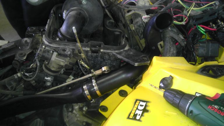

Nuėmus oro filtro dėžę nugrežiam originalų oro paėmimą ir ta skylę užkniedijam su plastiko gabalėliu bei sandarumui užtikrinti sutepam silikonu.
29 Rgs 2013 22:48
Oro filtro dėžėje grežiam skylę ir joję prikniedijam adapterį oro vamzdžiui. Pertepam silikonu.
29 Rgs 2013 22:50

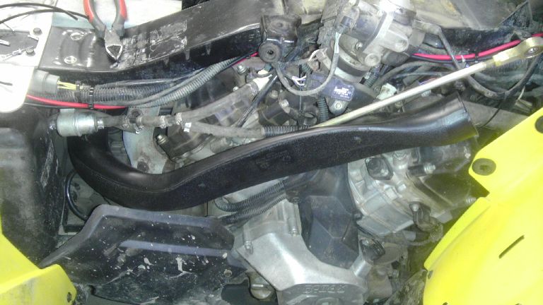

Variatoriaus išmetimas. Vėliau take vamzdį šiek tiek apipjauti, patrumpinti, kad plastikai gražiai sugultų. Taippat reikia perkelti porą laidų, į jų vietą dedasi antrasis išmetimo vamzdis.

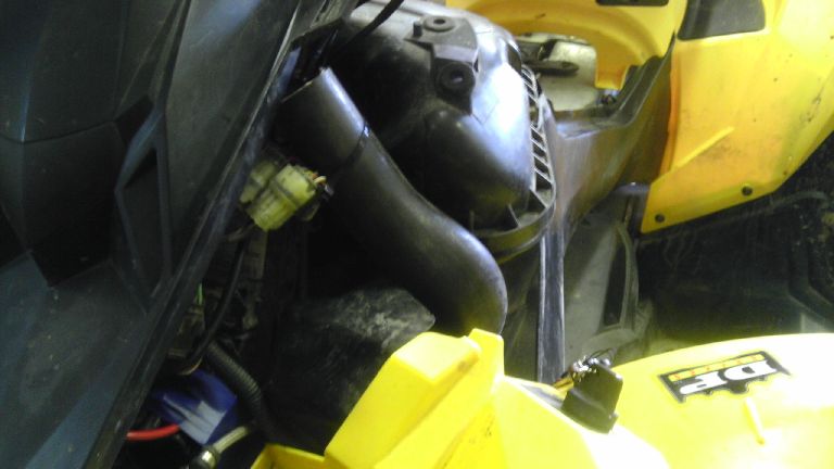

Oro filtro paėmimas.
